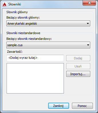

Umożliwia wyświetlenie zainstalowanych słowników i edycję słownika niestandardowego.
Zarządzanie słownikami. Podczas sprawdzania pisowni słowa w rysunku są porównywane ze słowami w bieżącym słowniku głównym i w bieżących słownikach niestandardowych. Wszystkie wyjątki sprawdzania pisowni określone przez użytkownika za pomocą opcji Dodaj są przechowywane w aktualnie używanym słowniku niestandardowym.
Jeśli ma być sprawdzana pisownia w innym języku, można zmienić słownik główny na inny. Można także utworzyć dowolną liczbę słowników niestandardowych przełączać się między nimi zgodnie z potrzebami.
Wyświetlane są następujące opcje.
Wyświetla listę słowników (odpowiadające różnym językom), z których można wybrać inny słownik główny. Ten słownik jest używany w powiązaniu ze słownikiem niestandardowym.
Wyświetla nazwę bieżącego słownika niestandardowego. Wprowadzenie rozszerzenia .cus określa słownik niestandardowy programu AutoCAD.
Wyświetla listę, z której można wybrać plik niestandardowego słownika. Wybrany plik słownika jest używany do czasu wybrania innego pliku.
Lista zawiera również opcję Zarządzaj słownikami niestandardowymi, która powoduje otwarcie okna dialogowego Zarządzanie słownikami niestandardowymi.
Wyświetla listę wyrazów aktualnie znajdujących się w danym słowniku niestandardowym.
Użytkownik może dodawać słowa lub usuwać je z listy poniżej.
Dodaje do słownika niestandardowego wyraz wpisany do pola tekstowego. Maksymalna długość słowa wynosi 63 znaki.
Usuwa wyraz z bieżącego słownika niestandardowego.
Importuje wyrazy z innego słownika lub listy wyrazów do bieżącego słownika niestandardowego.
