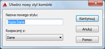

Okno dialogowe Tworzenie nowego stylu komórki
Określa nazwę nowego stylu komórki oraz istniejący styl komórki, na którym będą oparte nowe style komórki.
Lista opcji
Wyświetlane są następujące opcje.
Nazwa nowego stylu
Określa nazwę dla nowego stylu komórki.
Rozpocznij z
Określa istniejący styl komórki, którego ustawienia będą domyślnymi ustawieniami nowego stylu komórki.
Kontynuacja
Przywraca okno dialogowe Nowy styl tabeli, w którym można zdefiniować nowy styl komórki.
