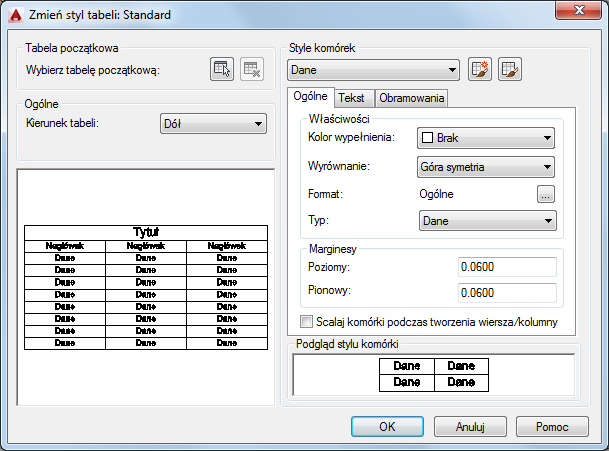

Okna dialogowe Nowy styl tabeli i Zmień styl tabeli
Lista opcji
Wyświetlane są następujące opcje.
Tabela początkowa
Umożliwia określenie tabeli w rysunku, która zostanie użyta jako przykład formatowania danego stylu tabeli. Gdy tabela zostanie wybrana, będzie można określić strukturę i zawartość, która ma być skopiowana z tabeli do stylu tabeli.
Ikona Usuń tabelę umożliwia usunięcie tabeli z aktualnie określonego stylu tabeli.
Ogólne
Kierunek tabeli
Definiuje nowy styl tabeli lub modyfikuje istniejący.
Ustala kierunek tabeli. W dół: tworzy tabelę z kierunkiem czytania z góry na dół. W górę: tworzy tabelę z kierunkiem czytania z dołu do góry.
  • W dół. Wiersz tytułu tabeli i wiersz z nagłówkami kolumn znajdują się na górze tabeli. Po kliknięciu polecenia Wstaw wiersze, a potem opcji Pod, nowy wiersz zostanie wstawiony pod bieżącym wierszem.
  • W górę. Wiersz tytułu tabeli i wiersz z nagłówkami kolumn znajdują się u dołu tabeli. Po kliknięciu polecenia Wstaw wiersze, a potem opcji Pod, nowy wiersz zostanie wstawiony nad bieżącym wierszem.
Podgląd
Wyświetla przykład działania bieżących ustawień stylu tabeli.
Style komórek
Określa nowy lub modyfikuje istniejący styl komórki. Można utworzyć dowolną liczbę stylów tabeli.
Menu Styl komórki
Wyświetla style komórek już znajdujące się w tabeli.
Przycisk Utwórz style komórek
Otwiera okno dialogowe Utwórz nowy styl komórki.
Przycisk Zarządzaj stylami komórek
Otwiera okno dialogowe Zarządzanie stylami komórek.
Karty stylu komórki
Umożliwia ustawienie wyglądu komórek danych, tekstu komórki i obramowania komórki.
Karta Ogólne
Właściwości
Kolor wypełnienia
Określa kolor tła komórki. Wartość domyślna to Brak.
Można wybrać opcję Wybierz kolor, aby wyświetlić okno dialogowe Wybierz kolor.
Dopasowanie
Ustala wyrównanie i dopasowanie dla tekstu w komórce tabeli. Tekst jest ustawiany na środku, na górze lub na dole względem górnej lub dolnej krawędzi komórki. Tekst jest ustawiany w środku, z lewej lub z prawej strony względem lewej lub prawej krawędzi komórki.
Format
Ustawia typ danych i formatowanie danych, nagłówka kolumn oraz wierszy tytułu tabeli. Kliknięcie tego przycisku powoduje wyświetlenie okna dialogowego Format komórki tabeli, w którym można dalej określać opcje formatowania.
Typ
Określa styl komórki jako etykietę lub dane.
Marginesy
Steruje odstępem między krawędzią obramowania komórki i jej zawartością. Ustawienia marginesów komórki stosują się do wszystkich komórek w tabeli. Domyślne ustawienie to 0.06 (angielskie) i 1.5 (metryczne).
Poziomy
Ustala odległość między tekstem lub blokiem w komórce i lewą lub prawą krawędzią obramowania komórki.
Pionowy
Ustala odległość między tekstem lub blokiem w komórce i górną lub dolną krawędzią obramowania komórki.
Scalaj komórki podczas tworzenia wiersza/kolumny
Wszystkie nowe wiersze i kolumny tworzone z bieżącym stylem komórki będą łączone w jedną komórkę. Ta opcja umożliwia utworzenie wiersza tytułu u góry tabeli.
