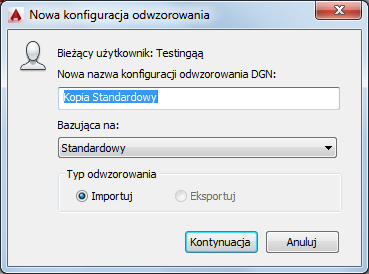

Okno dialogowe Nowa konfiguracja odwzorowania
Konfiguruje odwzorowanie dla importu lub eksportu plików DGN.
Lista opcji
Wyświetlane są następujące opcje.
Bieżący użytkownik
Wyświetla nazwę logowania użytkownika.
Nowa nazwa konfiguracji odwzorowania DGN
Określa nazwę nowej konfiguracji odwzorowania.
Bazujące na
Ustawia konfigurację odwzorowania, która będzie używana jako podstawa dla nowej. Dla nowej konfiguracji odwzorowania można zmieniać jedynie właściwości inne niż właściwości początkowe.
Typ odwzorowania
Określa typ tworzonej konfiguracji odwzorowania.
Import
Określa typ odwzorowania importu.
Eksport
Określa typ odwzorowania eksportu.
Przycisk Kontynuuj
Otwiera okno dialogowe Zmień konfigurację odwzorowania DGN. W zależności od wybranego typu odwzorowania (Import lub Eksport) jest otwierane odpowiednie okno dialogowe importu/eksportu.
