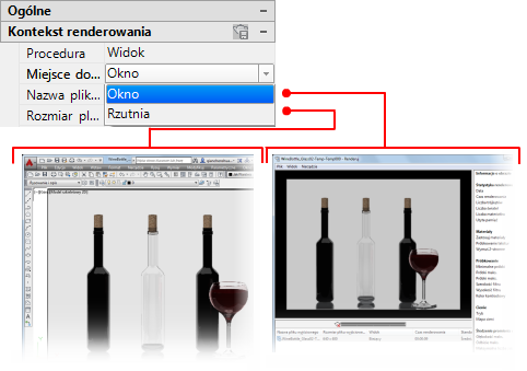

Renderowane obrazy wyświetlane są albo w rzutni, albo oknie renderowania.
Podczas renderowania prezentacji obraz może być wyświetlony albo w rzutni, albo oknie renderowania. Jest to miejsce docelowe renderowania.
Miejsce docelowe renderowania jest ustawiane w palecie Zaawansowane ustawienia renderowania w sekcji Kontekst renderowania. Domyślnym ustawieniem jest okno.
Jeśli jako miejsce docelowe renderowania ustawione zostało okno, moduł renderowania automatycznie otwiera okno renderowania i przetwarza obraz. Na zakończenie zostanie wyświetlony obraz i utworzona pozycja historii. W przypadku wykonania większej liczby renderowań, będą one dodawane do historii renderowania, dzięki czemu można szybko porównać poszczególne obrazy i wybrać najlepszą wersję. Obrazy, które użytkownik chce zachować, można zapisać za pomocą okna renderowania.
Jeśli jako miejsce docelowe renderowania wybrano rzutnię, generowany obraz jest renderowany i wyświetlany bezpośrednio w aktywnej rzutni. W gruncie rzeczy jest to jednorazowe renderowanie, ponieważ brakuje tutaj pozycji historii renderowania, które można by porównać z późniejszymi obrazami. Aby zachować obraz renderowany w rzutni, można użyć polecenia ZAPISZOBR umożliwiającego zapisywanie obrazów.
Renderowanie w rzutni wykonywane jest zawsze pod kolor tła, który użytkownik ustawia dla obszaru rysunku. Kolor tła okna renderowania jest zgodny z kolorem tła programu. Aby odświeżyć widok, użyj polecenia REGEN.
