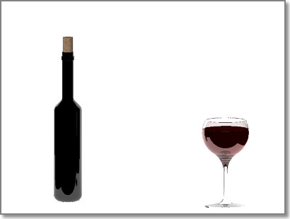

Jeśli dodawany jest detal do określonych obiektów, nie trzeba tracić czasu na renderowanie całej rzutni. Zmieniając procedurę renderowania na Wybrane, użytkownik jest monitowany o wskazanie obiektów, które chce renderować.
Poniższy przykład pokazuje renderowanie wybranej pierwszej butelki, korka i kieliszka wina.
Renderowanie zbioru wybranych obiektów jest bardzo wydajne podczas testowania różnych materiałów, szczególnie zawierających próbkowanie tekstury. Renderując wybrany obiekt, można szybko sprawdzić wygląd materiału oraz czy konieczna jest zmiana współrzędnych tekstury.
