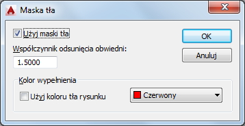

Okno dialogowe Maska tła
Steruje nieprzezroczystością tła tekstu wielowierszowego.
Lista opcji
Wyświetlane są następujące opcje.
Użyj maski tła
Umieszcza za tekstem nieprzezroczyste tło.
Uwaga: W przypadku zastosowania maski tła do wielu kolumn tekstu maskowane będą tylko obszary kolumn. Odstępy między kolumnami nie są maskowane.
Współczynnik odsunięcia obwiedni
Określa margines wokół tekstu dla nieprzezroczystego tła. Wartość ta bazuje na wysokości tekstu. Współczynnik 1.0 dokładnie odpowiada tekstowi wielowierszowemu. Współczynnik 1.5 poszerza tło o połowę wysokości tekstu.
Kolor wypełnienia
Określa kolor tła.
Użyj koloru tła rysunku
Ustala tło, które jest w takim samym kolorze jak tło rysunku.
Kolor
Określa kolor dla nieprzezroczystego tła. Wybierz jeden kolor z listy lub kliknij przycisk Wybierz kolor, aby otworzyć okno dialogowe Wybierz kolor.
