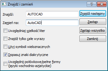

Okno dialogowe Znajdź i zamień – WTEKST
Znajduje określony ciąg tekstowy i zastępuje go nowym.
Metody dostępu
W edytorze tekstu lub z poziomu menu skrótów polecenia WTEKST wybierz opcję Znajdź i zamień
Lista opcji
Wyświetlane są następujące opcje.
Znajdź
Miejsce na wpisanie tekstu, który ma zostać znaleziony.
Zamień na
Miejsce na wpisanie tekstu, który ma zostać zastąpiony tekstem wpisanym w polu Znajdź.
Następny
Znajduje następne wystąpienie tekstu określonego w polu Znajdź.
Zastąp
Znajduje następne wystąpienie tekstu określonego w polu Znajdź i zastępuje go tekstem określonym w polu Zamień na.
Zamień wszystko
Znajduje wszystkie przypadki wystąpienia tekstu wprowadzonego w polu Znajdź co i zastępuje tekstem z pola Zastąp przez.
Uwzględnij wielkość liter
Znajduje tylko tekst o dokładnie takiej konfiguracji wielkich i małych liter, jak określona w polu Znajdź.
Wielkość wszystkich liter w ciągu tekstowym musi odpowiadać wielkości liter w polu Znajdź. Kiedy opcja ta nie jest wybrana, ciągi tekstowe odnajdywane są bez względu na wielkość liter.
Uwzględnij całe wyrazy
Znajduje tylko całe wyrazy określone w polu Znajdź.
Tekst będący częścią innego słowa jest ignorowany. Kiedy ta opcja nie jest wybrana, program znajduje ciąg tekstowy bez względu na to, czy tworzy go jedno czy wiele słów.
Użyj symboli wieloznacznych
Umożliwia korzystanie z symboli wieloznacznych podczas wyszukiwania.
Aby uzyskać więcej informacji na temat wyszukiwania z użyciem symboli wieloznacznych, zobacz Wyszukiwanie i zastępowanie tekstu w Podręczniku użytkownika.
Dopasuj znaki diakrytyczne
Dopasowuje znaki diaktryczne (akcenty) w wynikach wyszukiwania.
Dopasuj formy połowicznej/pełnej szerokości (języki wschodnio-azjatyckie)
Dopasowuje znaki o połowicznej i pełnej szerokości w wynikach wyszukiwania.
