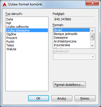

Okno dialogowe Ustaw format komórki
Definiuje formatowanie komórek w tabeli.
Lista opcji
Wyświetlane są następujące opcje.
Typ danych
Wyświetla listę typów danych (Kąt, Data, Liczba dziesiętna itp.), które można sformatować dla wierszy kolumn.
Podgląd
Wyświetla podgląd opcji wybranej z listy Format.
Format
W zależności od wybranego typu danych wyświetla listę stosownych typów formatu. Na przykład, jeśli zostanie wybrany typ Kąt, wówczas lista Format będzie zawierać takie opcje, jak Stopnie dziesiętne, Grady, Radiany itp.
Dokładność
W odniesieniu jedynie do typów Kąt, Liczba dziesiętna i Punkty ustala precyzję stosownego formatu. Na przykład, jeśli będzie wybrany typ danych Kąt oraz format Radiany, wówczas dokładność będzie obejmować takie opcje, jak: Bieżąca dokładność, 0.0r, 0.00r, 0.000r itd.
Separator listy
W odniesieniu jedynie do typu danych Punkt wyświetla listę opcji (przecinek, średnik lub dwukropek), których można użyć do rozdzielania pozycji listy.
Symbol
Tylko w odniesieniu do typu danych Waluta wyświetla listę symboli walut, których można używać.
Dołącz symbol
W wypadku typów danych Waluta dołącza symbol waluty po liczbie. W wypadku typów danych Procent umieszczany za liczbą symbol procenta.
Liczby ujemne
W odniesieniu jedynie do typu danych Waluta wyświetla listę opcji wyświetlania liczb ujemnych.
Współrzędne X, Y oraz Z
W odniesieniu jedynie do typu danych Punkt filtruje współrzędne X, Y i Z.
Format dodatkowy
Wyłącznie w przypadku typów danych Kąt, Liczba dziesiętna, Punkt oraz Liczba całkowita otwiera okno dialogowe Format dodatkowy, w którym można ustawić dodatkowe opcje formatowania komórek tabeli.
Przykłady
W odniesieniu jedynie do typu danych Data w polu Format wyświetla listę opcji wyświetlania daty. Kliknij datę w polu Format, aby wyświetlić przykład.
