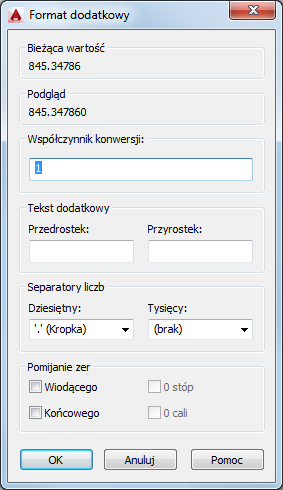

Okno dialogowe Format dodatkowy (Wyodrębnianie danych)
Lista opcji
Wyświetlane są następujące opcje.
Bieżąca wartość
Wyświetla wartość pola w jednostkach rysunku.
Podgląd
Wyświetla aktualizacje formatu przy zmianie współczynnika konwersji i innych ustawień.
Współczynnik konwersji
Określa współczynnik konwersji do użycia dla bieżącej wartości. Wartością domyślną jest 1 – brak konwersji.
Tekst dodatkowy
Określa przedrostek lub przyrostek dla wartości.
Separatory liczb
Określa separator dziesiętny i formatowanie dla liczb ponad 1000.
  • Dziesiętne
    Określa separator dla wartości dziesiętnych. Wybierz kropkę, przecinek lub spację.
  • Tysięczne
    Wstawia przecinek do grupowania tysięcy w wartości pola.
Pomijanie zer
Steruje pomijaniem zer wiodących i kończących oraz wymiarów w stopach i calach mających wartość zero.
  • Zera wiodące
    Blokuje zera wiodące we wszystkich wartościach dziesiętnych. Na przykład, wartość 0.5000 wyświetlana jest jako .5000.
  • Końcowe
    Blokuje zera kończące we wszystkich wartościach dziesiętnych. Na przykład, wartość 12.5000 wyświetlana jest w postaci 12.5, a zamiast 30,0000 wyświetlana jest w postaci 30.
  • 0 Stóp
    Pomija liczbę stóp w wartości stopy i cale, gdy odległość jest mniejsza od jednej stopy. Na przykład, wartość 0'-6 1/2" wyświetlana jest w postaci 6 1/2".
  • 0 Cali
    Pomija liczbę cali w wartości stopy i cale, gdy odległość jest całkowitą liczbą stóp. Na przykład, wartość 1'-0" wyświetlana jest w postaci 1'.
