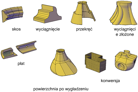

Powierzchnie oparte na innych obiektach
Typ powierzchni zależy od dodatkowych ustawień. Tworzone są np.:
Na tym rysunku ten sam profil tworzy bryłę (po lewej), powierzchnię proceduralną (w środku) i powierzchnię NURBS (po prawej).
