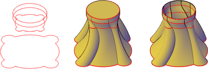

Utwórz bryłę 3D lub powierzchnię, wyciągając profil przez zbiór dwóch lub więcej profili przekroju poprzecznego.
Profile przekroju poprzecznego definiują kształt wynikowego obiektu bryły.
Profile przekrojów poprzecznych mogą być krzywymi otwartymi lub zamkniętymi. Otwarte krzywe tworzą powierzchnie, a zamknięte krzywe tworzą bryły lub powierzchnie.
Opcje wyciągnięcia złożonego
- Tryb. Umożliwia ustawienie, czy w wyniku operacji wyciągania złożonego ma powstać powierzchnia, czy bryła.
- Profile przekrojów poprzecznych. Wybierz serię profili przekrojów poprzecznych do zdefiniowania kształtu nowego obiektu 3D.
obiekty utworzone wyciąganiem złożonym z różnymi ustawieniami przekrojów poprzecznych

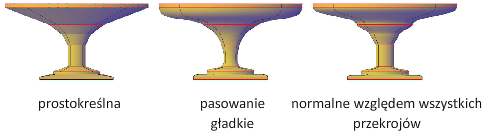

Podczas tworzenia obiektu przez wyciągnięcie złożone jego kształt można dopasować przez określenie sposobu przechodzenia profilu przez przekroje poprzeczne (na przykład ostrą lub gładką krzywą). Ustawienia można również zmodyfikować później na palecie Właściwości.

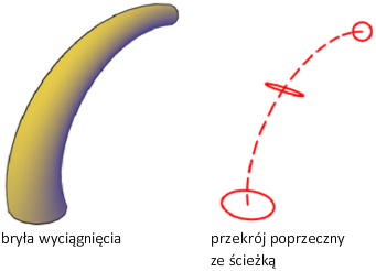

- Ścieżki. Określ ścieżkę dla operacji wyciągnięcia złożonego, aby zapewnić lepszą kontrolę nad kształtem obiektu poddawanego operacji wyciągania złożonego. Aby uzyskać najlepsze efekty, należy krzywą definiującą rozpocząć na płaszczyźnie pierwszego przekroju poprzecznego, a zakończyć na płaszczyźnie ostatniego przekroju poprzecznego.

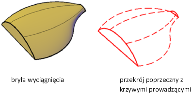

- Krzywe prowadzące. Określ krzywe prowadzące, aby uzgodnić punkty na odpowiadających sobie przekrojach. Ta metoda zapobiega niepożądanym wynikom, takim jak fałdy w wynikowym obiekcie 3D.
Każda krzywa prowadząca musi spełniać następujące kryteria:
- Przecina każdy przekrój poprzeczny
- Zaczyna się w pierwszym przekroju poprzecznym
- Kończy się w ostatnim przekroju poprzecznym
