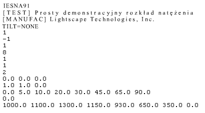

Przykład pliku danych fotometrycznych
Poniżej przedstawiono przykład pliku danych fotometrycznych.
