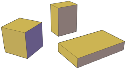

Utwórz kostkę sześcienną lub prostopadłościenną.
Podstawa kostki jest zawsze kreślona równolegle do powierzchni XY bieżącego układu LUW (płaszczyzny roboczej).
Opcje tworzenia kostek
Następujące opcje umożliwiają sterowanie wielkością i obrotem tworzonych kostek:
- Utwórz kostkę. Opcja Sześcian polecenia KOSTKA umożliwia utworzenie kostki z bokami równej długości.
- Określ obrót. Opcja Sześcian lub Długość umożliwia określenie obrotu kostki w płaszczyźnie XY.
- Rozpocznij od punktu centralnego. Utwórz kostkę z użyciem opcji Środek na podstawie określonego punktu centralnego.
