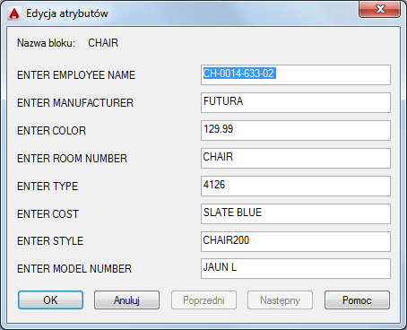

Zmienia dane atrybutu w bloku.
To okno dialogowe umożliwia zmianę wartości określonych atrybutów bloku. Aby zmienić właściwości atrybutu, takie jak położenie, wysokość i styl, należy użyć polecenia –ATRRED.
Wyświetlane są następujące opcje.
Wskazuje nazwę wybranego bloku. Wartość każdego atrybutu zawartego w bloku jest wyświetlana w tym oknie dialogowym.
Wyświetla pierwsze osiem wartości atrybutów zawartych w bloku. Można edytować wartości atrybutów. Nie można modyfikować wartości atrybutów z zamkniętych warstw.
Atrybuty wielowierszowe wyświetlają Lokalny edytor tekstu z paskiem narzędzi Formatowanie tekstu i linijką. W zależności od ustawienia zmiennej systemowej ATTIPE pasek narzędzi Formatowanie tekstu jest wyświetlany w wersji skróconej lub pełnej.
Aby użyć pola jako wartości, kliknij prawym przyciskiem myszy i w menu skrótów kliknij polecenie Wstaw pole, aby wyświetlić okno dialogowe Pole.
Wyświetla wartości poprzednich ośmiu atrybutów, jeśli występują.
Wyświetla wartości następnych ośmiu atrybutów, jeśli występują.
