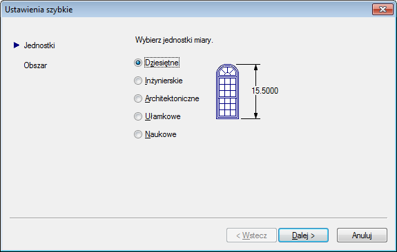

Jednostki
Pokazuje format i dokładność jednostek. Format jednostek jest formatem, w którym się je wprowadza i w którym program wyświetla współrzędne i miary. Karta Jednostki kreatora Ustawienia szybkie zawiera te same formaty. Aby uzyskać więcej informacji, zobacz Określanie jednostek i formatów jednostek.
Dokładność jednostek określa liczba miejsc dziesiętnych lub rozmiar części ułamkowej przy wyświetlaniu wymiarów liniowych.
