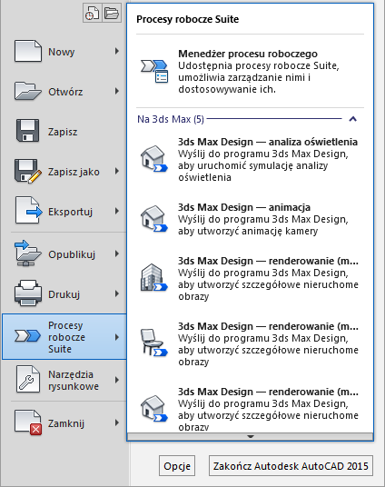

Metody dostępu
Menu aplikacji Procesy robocze Suite Menedżer procesu roboczego
PROCESROBOCZY
Menedżer procesu roboczego wyświetla listę procesów roboczych, które przekształcają ustawienia programu AutoCAD do użycia w programach Showcase lub 3ds Max. W tym oknie można także uzyskać dostęp do ustawień procesu roboczego, skopiować procesy robocze lub usunąć niestandardowy proces roboczy.
