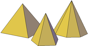

Utwórz ostrosłup bryłowy zawierający do 32 boków.
Można utworzyć ostrosłup prosty, który się będzie zbiegać do punktu, albo ostrosłup ścięty, który się będzie zbiegać do płaskiej ściany.
