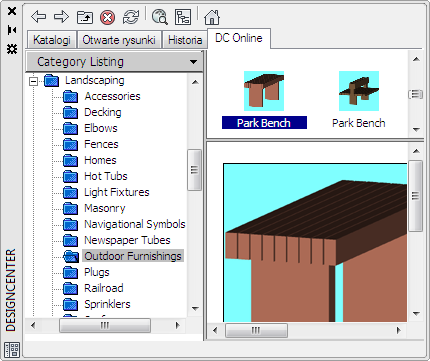

DesignCenter Online zapewnia dostęp do zasobów, takich jak: bloki, biblioteki symboli, zasoby producentów i katalogi online. Zasoby te mogą być użyte w popularnych aplikacjach projektowych, ułatwiając tworzenie rysunków.
Aby uzyskać dostęp do DesignCenter Online, wybierz kartę DC Online w oknie DesignCenter. Po otwarciu okna DesignCenter Online można przeglądać, wyszukiwać i pobierać potrzebne zasoby.
Można wybrać widok przez wskazanie nagłówka na górze lewego okienka.
Po dokonaniu wyboru zasoby są wczytywane do obszaru zasobów po prawej stronie. W obszarze zasobów można wybrać element w celu wyświetlenia go w obszarze podglądu. Elementy można pobierać przeciągając je z obszaru podglądu do rysunku lub na paletę narzędzi albo zapisując je na dysku.
