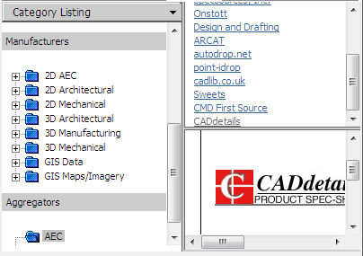

W widoku Lista kategorii, w lewym okienku można wybierać foldery i przeglądać ich zawartość. Foldery te mogą zawierać podfoldery.
Po wskazaniu folderu lub elementu wewnątrz folderu jego zawartość zostanie wyświetlona w obszarze Elementy. Po wybraniu bloku, w obszarze podglądu zostaną wyświetlone dane graficzne i opis bloku.

Aby pobrać zasoby z Internetu, należy zlokalizować folder zawierający żądane zasoby. Następnie należy wskazać obraz zasobów w obszarze zasoby. Zasoby oraz informacje na ich temat zostaną wyświetlone w obszarze podglądu. Blok można przeciągnąć bezpośrednio z obszaru podglądu do rysunku lub na paletę narzędzi bądź zapisać go na dysku w celu późniejszego wykorzystania.
