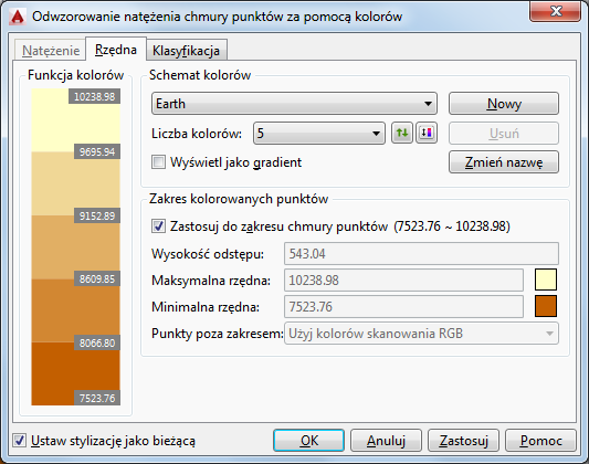

Edytuje ustawienia schematu kolorów dla stylizacji chmury punktów Poziom.
Stylizacje Natężenie, Poziom i Klasyfikacja kolorują chmurę punktów na podstawie danych odpowiednich punktów należących do chmury. Można wybrać wstępnie zdefiniowane schematy kolorów, takie jak „Zakres” lub „Ziemia”, albo utworzyć własne schematy. Stylizacjom Natężenie i Poziom można przypisać ten sam schemat kolorów albo różne schematy. Stylizacja Klasyfikacja ma odrębny zestaw schematów.
Wyświetlane są następujące opcje.
Wyświetla zakres wartości kolorów, który będzie stosowany do chmury punktów. Można kliknąć kolor i zmienić go na inny.
Wyświetla listę wszystkich schematów kolorów zdefiniowanych w rysunku. Można wybrać wstępnie zdefiniowany schemat kolorów lub utworzyć własny.
Określa liczbę kolorów w schemacie kolorów.
Odwraca kolejność kolorów w gradiencie kolorów.
Ponownie tworzy gradient kolorów na podstawie pierwszego i ostatniego koloru.
Określa, czy zastosować zakres kolorów jako gradient, czy jako osobne paski kolorów.
Ustawia zakres w granicach największej i najmniejszej wartości poziomu w chmurze punktów.
Ustawia odstęp między poziomami dla każdego koloru w gradiencie kolorów. Zmiana tej wartości powoduje przeliczenie wartości Maksymalny poziom.
Ustawia maksymalny poziom, do którego jest przyporządkowywany schemat kolorów. Zmiana tej wartości powoduje przeliczenie wartości Wysokość odstępu.
Ustawia minimalny poziom, do którego jest przyporządkowywany schemat kolorów. Zmiana tej wartości powoduje przeliczenie wartości Wysokość odstępu.
Ustawia sposób wyświetlania punktów o wartościach większych lub mniejszych niż podany zakres.
