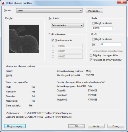

Aby dołączyć chmurę punktów do rysunku
  1. Kliknij kolejno kartę Wstaw > panel Chmura punktów > Dołącz. Wyszukiwanie
  2. W oknie dialogowym Wybierz plik chmury punktów znajdź i wybierz plik skanowania (RCS) lub plik projektu obrazów fotorealistycznych (RCP), który chcesz dołączyć. Kliknij opcję Otwórz.
  3. W oknie dialogowym Dołącz chmurę punktów określ preferencje dotyczące punktu wstawienia, skali i obrotu.
  4. (Opcjonalnie) Aby zapobiec przesuwaniu lub obracaniu dołączonej chmury punktów, wybierz opcję Zablokuj chmurę punktów.
  5. (Opcjonalnie) Aby zobaczyć więcej informacji o chmurze punktów, takich jak rozmiar, natężenie i kolory, kliknij opcję Pokaż szczegóły.
  6. (Opcjonalnie) jeśli zarówno plik rysunku, jak i plik chmury punktów zawierają dane położenia geograficznego w tym samym układzie współrzędnych, kliknij pole wyboru Użyj położenia geograficznego, aby zlokalizować chmurę punktów na rysunku.
