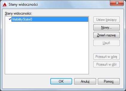

Okno dialogowe Stany widoczności
Tworzy lub modyfikuje stany widoczności.
Lista opcji
Wyświetlane są następujące opcje.
Stany widoczności
Tworzy listę dostępnych stanów widoczności dla definicji bieżącego bloku dynamicznego. Lista jest widoczna po kliknięciu uchwytu w odniesieniu do bloku dynamicznego, aby wyświetlił listę stanów widoczności. Stan na szczycie listy jest stanem domyślnym odniesienia do bloku dynamicznego.
Ustal bieżący
Ustawia wybrany stan widoczności jako bieżący stan do wyświetlenia w Edytorze bloku. Nie zmienia domyślnego stanu widoczności, który jest wyświetlany podczas wstawiania bloku do rysunku, ani nie zmienia wyświetlanego stanu widoczności odniesień do bloków, które są już wstawione i edytowane w rysunku.
Nowy
Wyświetla okno dialogowe Nowy stan widoczności.
Zmień nazwę
Zmienia nazwę wybranego stanu widoczności.
Usuń
Usuwa wybrane stany widoczności.
W górę
Przesuwa w górę listy wybrane stany widoczności.
W dół
Przesuwa w dół listy wybrane stany widoczności.
