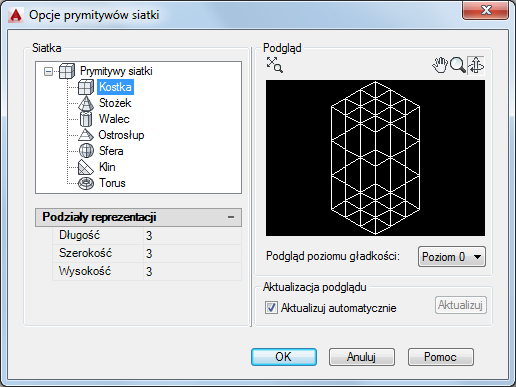

Okno dialogowe Opcje prymitywu siatki
Umożliwia ustawienie domyślnych wartości reprezentacji obiektów siatki prymitywu.
Wartości domyślne ustawiane w oknie dialogowym Opcje prymitywu siatki sterują wyglądem nowych obiektów prymitywów siatki. Prymitywy siatki to kostki, stożki, ostrosłupy, walce, sfery, kliny i torusy.

Siatka
Umożliwia określenie początkowej gęstości siatki każdego z typów prymitywów siatki poprzez określenie liczby podziałów na stronę.
Prymityw siatki
Umożliwia określenie prymitywu siatki do zmodyfikowania. Aby wyświetlić ustawienia typu prymitywu (np. kostka lub Stożek) w obszarze Podziały reprezentacji, należy wybrać ten typ.
Umożliwia ustawienie dla każdego wybranego typu prymitywu siatki domyślnej liczby podziałów na każdą stronę.
Aby zresetować liczbę podziałów prymitywów nowej siatki, należy wprowadzić nową wartość.
  • Kostka
    Długość. Umożliwia ustawienie liczby podziałów długości kostki (siatka) wzdłuż osi X. (Zmienna systemowa DIVMESHBOXLENGTH)
    Szerokość. Umożliwia ustawienie liczby podziałów szerokości kostki (siatka) wzdłuż osi Y. (Zmienna systemowa DIVMESHBOXWIDTH)
    Wysokość. Umożliwia ustawienie liczby podziałów wysokości kostki (siatka) wzdłuż osi Z. (Zmienna systemowa DIVMESHBOXHEIGHT)

Podgląd
Powoduje wyświetlenie różnych widoków wprowadzanych zmian.
Przycisk Zoom zakres
Umożliwia ustawienie wyświetlania podglądu tak, aby obraz był całkowicie wpasowany w okno Podgląd.
Przycisk Nowy fragment
Powoduje przesunięcie obrazu poziomo i pionowo w oknie Podgląd. Wskazać nowy fragment również można, trzymając kółko przewijania myszy podczas przesuwania myszy.
Przycisk Zoom
Powoduje zmianę powiększenia obrazu Podgląd. Aby zwiększyć lub zmniejszyć powiększenie, należy po wybraniu tego przycisku przytrzymać lewy przycisk myszy i przeciągnąć nią odpowiednio w górę lub w dół.
Aby zmienić powiększenie w dowolnym momencie, można również użyć kółka przewijania myszy.
Przycisk Orbita
Umożliwia obracanie obrazu podglądu w oknie Podgląd wraz z przeciąganiem obrazu przy użyciu myszy.
Okno Podgląd
Powoduje wyświetlenie przykładu krawędziowego ustawień Podziały reprezentacji.
Styl wizualny podglądu można zmienić, wybierając za pomocą menu skrótów takie opcje, jak Ukryty, Model szkieletowy, Koncepcyjny, Realistyczny, Odcienie szarości, Szkic, Pochłanianie światła, Cieniowany z krawędziami czy Cieniowany.
Podgląd poziomu wygładzenia
Zmienia obraz podglądu w celu odzwierciedlenia określonego poziomu wygładzania.
Zmiana tej wartości nie wpływa na domyślny poziom gładkości dla nowych siatek prymitywów.

Aktualizacja podglądu
Umożliwia ustawienie częstotliwości aktualizowania podglądu.
Aktualizacja automatyczna
Umożliwia określenie, czy podczas modyfikowania opcji obraz podglądu ma być automatycznie aktualizowany.
W przypadku odznaczenia tego pola wyboru podgląd można zaktualizować, korzystając z przycisku Aktualizuj.
Aktualizuj
Umożliwia aktualizowanie obrazu podglądu, aby wyświetlić wszystkie wprowadzone zmiany. Ten przycisk nie jest dostępny po wybraniu opcji Aktualizacja automatyczna.
