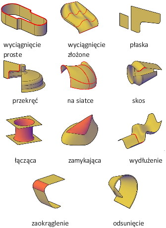

Powierzchnie NURBS i proceduralne można utworzyć za pomocą następujących metod:
  • Tworzenie powierzchni na podstawie profilów. Utwórz powierzchnie z kształtów profilów składających się z linii i łuków, używając poleceń WYCIĄGNIJ, WYCIĄGNIĘCIE, POWPŁAS, PRZEKRĘĆ, POWZSIECI i SKOS.
  • Tworzenie powierzchni na podstawie innych powierzchni. Połącz, zamknij, zaokrągl i odsuń powierzchnie, aby utworzyć nowe powierzchnie (POŁĄCZPOW, ZAMKPOW, WYDŁUŻPOW, ZAOKRĄGLPOW i ODSUNPOW.
  • Przekształcanie obiektów w powierzchnie proceduralne. Istniejące bryły (w tym obiekty złożone), powierzchnie i siatki można przekształcić w powierzchnie proceduralne (KONWNAPOW).
  • Przekształcanie powierzchni proceduralnych w powierzchnie NURBS. Niektórych obiektów nie można przekształcić bezpośrednio w obiekty NURBS (na przykład obiektów siatkowych). W takim przypadku należy przekształcić obiekt w powierzchnię proceduralną, a następnie w powierzchnię NURBS (PRZEKSZTAŁĆWNURBS).
