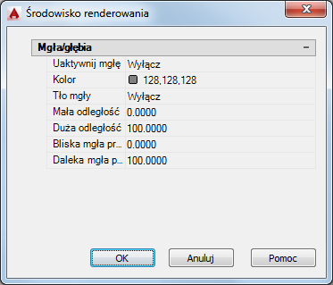

Okno dialogowe Środowisko renderowania
Definiuje głębię dla odległości między obiektami i bieżącym kierunkiem rzutowania.
Atmosferyczne efekty mgły i głębi zamglenia symulują zanikanie obiektów w miarę oddalania od kamery. W efekcie mgły wykorzystywany jest kolor biały, a w efekcie głębi czarny.
Lista opcji
Wyświetlane są następujące opcje.
Mgła/głębia
Uaktywnij mgłę
Włącza i wyłącza mgłę; nie ma wpływu na inne ustawienia w oknie dialogowym.
Kolor
Określa kolor mgły.
Tło mgły
Stosuje mgłę do tła i geometrii.
Mała odległość
Określa, w jakiej odległości od kamery zaczyna się mgła.
Wartość ta jest określana jako ułamek dziesiętny odległości do dalszej płaszczyzny tnącej. Ustawienie Mała odległość nie może być większe niż ustawienie Duża odległość.
Duża odległość
Określa, w jakiej odległości od kamery kończy się mgła.
Wartość ta jest określana jako ułamek dziesiętny odległości do dalszej płaszczyzny tnącej. Ustawienie Duża odległość nie może być mniejsze niż ustawienie Mała odległość.
Bliska mgła procentowo
Określa stopień pochłaniania światła przez mgłę w małej odległości.
Daleka mgła procentowo
Określa stopień pochłaniania światła przez mgłę w dużej odległości.
