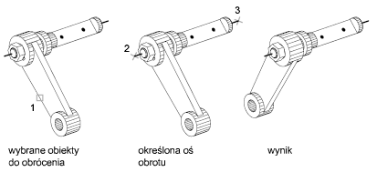

Aby obrócić obiekt 3D wokół osi
  1. Kliknij kolejno menu Modyfikuj Operacje 3DObrót 3D.
  2. Wybierz obiekt do obrócenia (1).
  3. Określ punkt początkowy i punkt końcowy osi, wokół której zostaną obrócone wybrane obiekty (2 i 3).
    Kierunek dodatni osi przebiega od punktu początkowego do punktu końcowego, a kierunek obrotu jest ustalany zgodnie z regułą prawej dłoni.
  4. Określ kąt obrotu.
