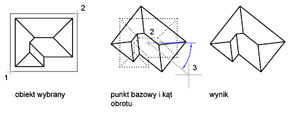

Obracanie obiektu przez przesuwanie
Przeciąganie obiektu wokół punktu bazowego i określenie drugiego punktu. Dla większej dokładności można użyć trybu Orto, śledzenia biegunowego lub trybów lokalizacji.
Przykładowo, można obrócić widok planu domu przez wybranie obiektów(1), określenie punktu bazowego (2) i określenie kąta obrotu za pomocą przeciągnięcia do innego punktu (3).

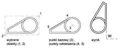

Obracanie obiektów do kąta bezwzględnego
Za pomocą opcji Odniesienie można obrócić obiekt i dopasować do wartości bezwzględnej.
Przykładowo: aby obrócić część ilustracji tak, aby krawędź przekątnej obróciła się o 90 stopni, należy wybrać obiekty, które mają zostać obrócone (1, 2), określić punkt bazowy (3) i wprowadzić opcję Odniesienie. Aby wprowadzić kąt odniesienia, należy określić dwa punkty końcowe przekątnej (4, 5). Aby wprowadzić nowy kąt, należy wpisać 90.
