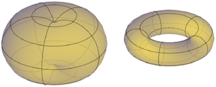

Utwórz bryłę w kształcie pierścienia przypominającej dętkę.
Torus jest charakteryzowany przez dwie wartości promieni. Jedna wartość definiuje rurę. Druga wartość definiuje odległość od środka torusa do środka rury. Domyślnie torus jest rysowany równolegle względem płaszczyzny XY bieżącego układu LUW i jest dzielony nią na dwie połowy.
Torus może przecinać się sam ze sobą. Nie mają one otworu w środku, ponieważ promień rury torusa jest większy od promienia samego torusa.
