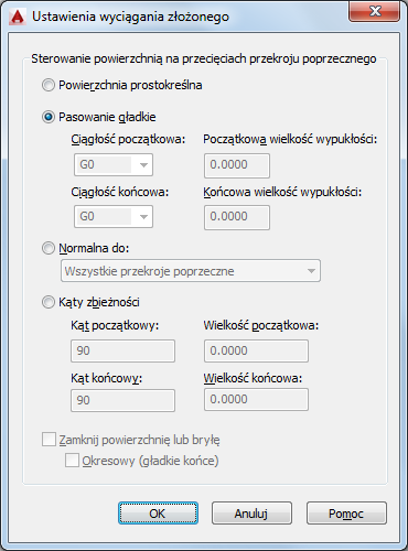

Okno dialogowe Ustawienia wyciągnięcia złożonego
Określa kontur powierzchni wyciągnięcia w jej przekrojach poprzecznych. Umożliwia również zamknięcie powierzchni lub bryły.
Lista opcji
Wyświetlane są następujące opcje.
Powierzchnia prostokreślna
Określa, że bryła lub powierzchnia jest prostokreślna (prosta) między przekrojami poprzecznymi i ma ostre krawędzie w przekrojach poprzecznych. (LOFTNORMALS — zmienna systemowa)
Pasowanie gładkie
Określa, że między przekrojami poprzecznymi jest rysowana gładka bryła lub powierzchnia, która ma ostre krawędzie w pierwszym i ostatnim przekroju poprzecznym. (LOFTNORMALS — zmienna systemowa)
Ciągłość początkowa
Umożliwia określenie styczności i krzywizny pierwszego przekroju poprzecznego.
Początkowa wielkość wypukłości
Umożliwia ustawienie wielkości krzywej pierwszego przekroju poprzecznego.
Ciągłość końcowa
Umożliwia określenie styczności i krzywizny ostatniego przekroju poprzecznego.
Końcowa wielkość wypukłości
Umożliwia ustawienie wielkości krzywej ostatniego przekroju poprzecznego.
Normalna do
Steruje normalną powierzchni bryły lub powierzchni w miejscach, gdzie przechodzi ona przez przekroje poprzeczne. (LOFTNORMALS — zmienna systemowa)
Rozpocznij przekrój poprzeczny
Określa, że normalna powierzchni jest normalna do pierwszego przekroju poprzecznego.
Zakończ przekrój poprzeczny
Określa, że normalna powierzchni jest normalna do ostatniego przekroju poprzecznego.
Rozpocznij i zakończ przekroje poprzeczne
Określa, że normalna powierzchni jest normalna zarówno do pierwszego, jak i do ostatniego przekroju poprzecznego.
Wszystkie przekroje poprzeczne
Określa, że normalna powierzchni jest normalna do wszystkich przekrojów poprzecznych.

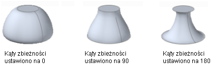

Kąty pochylenia
Steruje kątem pochylenia i wielkością pierwszego i ostatniego przekroju bryły lub powierzchni wyciągnięcia. Kąt pochylenia określa początkowy kierunek powierzchni. 0 jest definiowane jako na zewnątrz od płaszczyzny krzywej. (LOFTNORMALS — zmienna systemowa)
Na poniższej ilustracji pokazano wynik użycia innego kąta zbieżności dla pierwszego i ostatniego przekroju wyciągniętej bryły. Pierwszy przekrój ma przypisany kąt zbieżności 45 stopni, natomiast ostatni ma przypisany kąt zbieżności 135 stopni.
Uchwytu kąta pochylenia można również użyć do dopasowania kąta pochylenia (uchwyt trójkątny) i wielkości (uchwyt okrągły).
Kąt początkowy
Określa kąt pochylenia pierwszego przekroju poprzecznego. (LOFTANG1 — zmienna systemowa)
Wielkość początkowa
Steruje względną odległością powierzchni od pierwszego przekroju poprzecznego w kierunku kąta pochylenia, zanim powierzchnia zacznie się wyginać w kierunku następnego przekroju poprzecznego. (LOFTMAG1 — zmienna systemowa)
Kąt końcowy
Określa kąt pochylenia ostatniego przekroju poprzecznego. (LOFTANG2 — zmienna systemowa)
Wielkość końcowa
Steruje względną odległością powierzchni od ostatniego przekroju poprzecznego w kierunku kąta pochylenia, zanim powierzchnia zacznie się wyginać w kierunku poprzedniego przekroju poprzecznego. (LOFTMAG2 — zmienna systemowa)

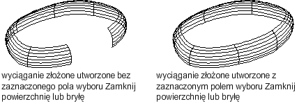

Zamknij powierzchnię lub bryłę
Zamyka i otwiera powierzchnię lub bryłę. W przypadku korzystania z tej opcji przekroje poprzeczne powinny tworzyć wzór w kształcie torusa, aby z bryły lub powierzchni wyciągnięcia mogła powstać zamknięta rura. (LOFTPARAM — zmienna systemowa)
Okresowy (gładkie końce)
Umożliwia utworzenie gładkiej, zamkniętej powierzchni, w której szwie nie będą powstawały punkty podziału w przypadku zmiany jego kształtu. Ta opcja jest dostępna tylko, jeśli wyciągnięcie złożone będzie prostokreślne lub gładko dopasowane i zostanie wybrana opcja Zamknij powierzchnię lub bryłę.
