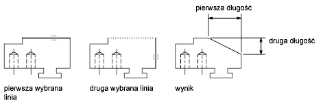

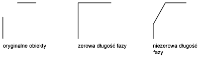

Wymiar fazy jest wielkością, o jaką jest skracany lub wydłużany każdy obiekt, aby połączyć się z linią fazowania lub osiągnąć punkt przecięcia z drugim obiektem. Jeśli wartości obu faz są równe zero, to oba obiekty zostaną wydłużone lub skrócone do punktu ich przecięcia bez rysowania linii fazowania. Aby zmienić bieżącą odległość fazowania na 0, należy podczas wybierania obiektów nacisnąć i przytrzymać klawisz Shift.
W następnym przykładzie dla pierwszej fazy został podany wymiar 0.5, a dla drugiej 0.25. Po określeniu długości faz zostały wybrane dwie linie.

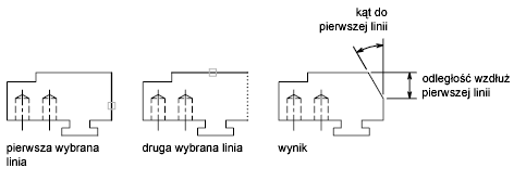

Można fazować dwa obiekty, określając na pierwszym obiekcie punkt początkowy linii fazowania, a następnie kąt, jaki linia fazowania tworzy z tym obiektem.
W tym przykładzie zostanie wykonana faza między dwoma liniami, w której linia fazowania zaczyna się 1.5 jednostki od końca pierwszej linii i będzie biegła pod kątem 30 stopni do tej linii.

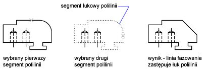

Segmenty polilinii można fazować, jeśli ze sobą sąsiadują lub są rozdzielone tylko jednym segmentem łuku. Jeżeli są one rozdzielone segmentem łuku, jak pokazano na ilustracji, fazowanie usunie łuk i zastąpi go linią fazowania.

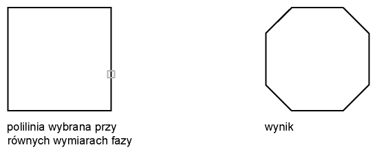

Podczas fazowania całej polilinii fazowane jest każde przecięcie. W celu uzyskania najlepszych rezultatów powinno się zachować równe długości pierwszej i drugiej fazy.
W tym przykładzie długości faz mają równe wartości.
