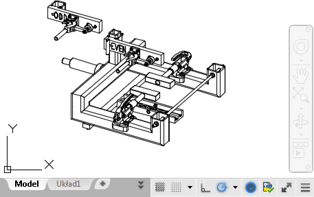

- Domyślnie pracę rozpoczyna się w nieograniczonym obszarze 3D rysunku zwanym obszarem modelu. Najpierw należy zdecydować, czy jednostka ma reprezentować jeden milimetr, jeden centymetr, jeden cal, jedną stopę, czy jakąkolwiek inną, najwygodniejszą jednostkę. Następnie należy rozpocząć rysowanie w skali 1:1.

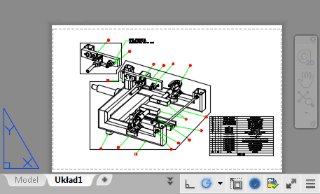

- W celu przygotowania rysunku do drukowania należy przełączyć do obszaru papieru. Można tu skonfigurować różne układy z tabelkami rysunkowymi i uwagami; w każdym układzie należy utworzyć rzutnie układu, które wyświetlają różne widoki obszaru modelu. W rzutniach układu należy określić skalę widoków obszaru modelu względem obszaru papieru. Jedna jednostka w obszarze papieru reprezentuje rzeczywistą odległość na arkuszu papieru, w milimetrach lub calach, w zależności od sposobu skonfigurowania ustawień strony.
Obszar modelu jest dostępny na karcie Model, a obszar papieru jest dostępny na kartach układu.
Uwaga: Karty te mogą być ukryte. Pojawiają się wówczas jako przyciski na pasku stanu u dołu w środku okna aplikacji. Aby ponownie wyświetlić karty, kliknij prawym przyciskiem myszy przycisk Model lub przycisk układu i kliknij opcję Wyświetl karty układu i modelu w menu skrótów.
