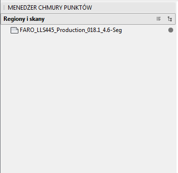

MENCHMURYPUNKTÓW (polecenie)
Wyświetla paletę Menedżer chmury punktów umożliwiającą sterowanie sposobem wyświetlania projektów, regionów i skanowań chmury punktów.
Lista opcji
Wyświetlane są następujące opcje.
Przyciski Widok drzewa i Lista
Przełączają między hierarchicznym widokiem drzewa a widokiem listy.
Projekt
Wyświetla listę plików projektu, które zostały dołączone do bieżącego rysunku.
Regiony
Wyświetla listę regionów, które zostały zdefiniowane w programie Autodesk ReCap Pro dla dołączonej chmury punktów.
Wybierz nazwy regionów, aby wyróżnić je przypisanym do nich kolorem.
Nieprzypisane punkty
Identyfikuje i ukrywa nieprzypisane punkty lub przekroje chmury punktów, które nie zostały przypisane do regionów. Wybierz wiersz, aby wyświetlić nieprzypisane punkty.

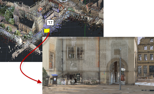

Skanowania
Wyświetla listę pojedynczych plików skanowania, które są zawarte w złożonej chmurze punktów. Wybierz wiersz, aby wyróżnić punkty zawarte w skanowaniu. Na scenie wyświetlane jest tymczasowo oznaczenie w celu zidentyfikowania położenia.
Kliknij dwukrotnie skan w Menedżerze chmury punktów, aby wyświetlić chmurę punktów z punktu obserwacji położenia kamery dla tego skanowania.
Aby wyświetlić lub ukryć regiony bądź skany
Aby ukryć region lub skan, kliknij przycisk na prawym końcu wiersza.
