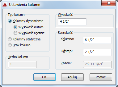

Okno dialogowe Ustawienia kolumn
Wyświetla opcje służące do konfigurowania kolumn, takie jak typ, liczba kolumn, wysokość i szerokość kolumn oraz rozmiar odstępu między kolumnami.
Lista opcji
Wyświetlane są następujące opcje.
Typ kolumn
Wyświetla opcje typu kolumn, które mają zostać utworzone.
Liczba kolumn
Ustawia liczbę kolumn. Ta opcja jest aktywna tylko w wypadku wybrania opcji Kolumny statyczne.
Wysokość
Wyświetla wysokość tekstu, jeśli zaznaczono opcję Wysokość automatycznie dla opcji Kolumny dynamiczne lub Kolumny statyczne.
Szerokość
Wyświetla wartości szerokości kolumny i odstępu między kolumnami oraz umożliwia sterowanie tymi wartościami. Wartość odstępu między kolumnami jest pięciokrotnością domyślnej wysokości tekstu.
Wyświetla również łączną wartość szerokości obiektu tekstowego.
