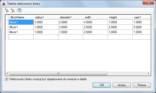

Okno dialogowe Tabela właściwości bloku
Za pomocą elementu sterującego w postaci uchwytu definiuje różne odmiany zbioru właściwości zdefiniowanych przez użytkownika w definicji bloku.
Aby dodać nowy wiersz do wartości atrybutu multilinii w siatce w oknie dialogowym Tabela właściwości bloku, można nacisnąć kombinację klawiszy Shift+Enter.
Lista opcji
Wyświetlane są następujące opcje.
Przycisk Dodaj właściwości
Wyświetla okno dialogowe Dodaj właściwości parametru, w którym można dodać parametry wcześniej zdefiniowane w Tabeli właściwości bloku.
Przycisk Nowe właściwości
Wyświetla okno dialogowe Nowy parametr, w którym można tworzyć i dodawać nowe parametry użytkownika do Tabeli właściwości bloku. (Niedostępne w programie AutoCAD LT).
Przycisk Test
Umożliwia sprawdzenie Tabeli właściwości bloku pod kątem błędów.
Element sterujący siatką
Wyświetla nazwy parametrów dodanych do tabeli. Można również modyfikować właściwości tabeli.
Właściwości bloku muszą być zgodne z wierszem w tabeli
Określa, czy właściwości dodane do elementów sterujących siatką można modyfikować pojedynczo dla odniesienia do bloku.
Wartość domyślna, gdy właściwości nie są dopasowane do tabeli
Wyświetla wartości domyślne, gdy inne właściwości zostaną zmienione bez dopasowania wiersza.
