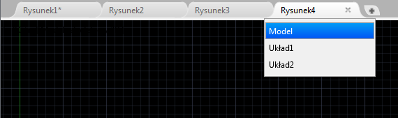

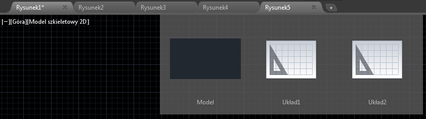

1
Wyświetla widok miniatur.
0
Wyświetla widok listy.
Widok miniatur
Lista
Za pomocą zmiennej tego typu można wybrać opcję podglądu miniatur lub widoku listy otwartych rysunków.
