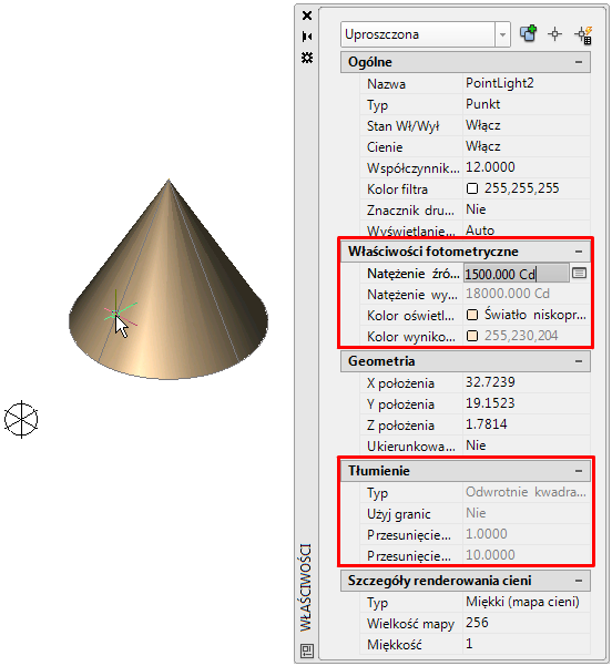

Jeśli wartość zmiennej systemowej LIGHTINGUNITS dla oświetlenia fotometrycznego wynosi 1 (jednostki amerykańskie) lub 2 (międzynarodowy układ SI), dostępne są dodatkowe właściwości światła punktowego. Następujące właściwości fotometryczne można ustawić za pomocą palety Inspektor właściwości:
Jeśli jednostki oświetlenia rysunku są fotometryczne, to właściwość określająca typ tłumienia jest wyłączona. Światła fotometryczne mają ustalone tłumienie odwrotnie kwadratowe.
Poniższy obraz to przykład fotometrycznego światła punktowego i palety właściwości oświetlenia z wyróżnionymi właściwościami fotometrycznymi:
