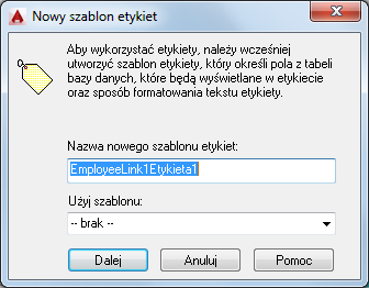

Przed dodaniem etykiet należy utworzyć szablony etykiet. Szablony etykiet definiują pola w tabeli bazy danych, z których generowany jest tekst etykiety.

Aby praca z etykietami była możliwa, trzeba najpierw utworzyć szablon etykiety definiujący pola tabeli bazy danych, których zawartość zostanie wyświetlona w postaci etykiety, oraz ustalający formatowanie tekstu etykiety.
