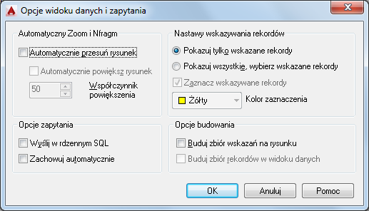

Można tak ustawić opcje programu, aby po wybraniu w oknie Widok danych następnych rekordów w rysunku automatycznie zaznaczane były obiekty graficzne połączone z tymi rekordami. Analogicznie można tak ustawić opcje programu, aby po wybraniu w rysunku następnych obiektów graficznych zaznaczane były połączone z nimi rekordy bazy danych. W danym momencie może być aktywny tylko jeden z tych trybów automatycznego przeglądania elementów.
W oknie Opcje widoku danych i zapytania użytkownik może ustawić kilka opcji przeglądania elementów, które wpływają na sposób wyświetlania rekordów i obiektów graficznych połączonych z wybranym w danej chwili elementem.
Opcja Automatycznie przesuń rysunek automatycznie wyświetla taki fragment rysunku, aby widoczne były obiekty skojarzone ze zbiorem bieżących rekordów wybranych w oknie Widok danych. Jeżeli w oknie Widok danych zostanie wybranych kilka rekordów, funkcja Automatycznie przesuń rysunek może nie być w stanie zmieścić ich wszystkich w oknie graficznym przy bieżącym współczynniku powiększenia obrazu. Aby tym sterować, można dla trybu Automatycznie przesuń rysunek ustalić współczynnik powiększenia obrazu, który zagwarantuje wyświetlanie wszystkich obiektów skojarzonych z bieżącym wybranym zbiorem rekordów.
Opcja Automatycznie powiększ rysunek automatycznie wyświetla takie powiększenie rysunku, aby wszystkie obiekty powiązane z bieżącym zbiorem rekordów były widoczne na ekranie. Użytkownik musi określić współczynnik powiększenia obrazu, który ustawia rozmiar zakresu wskazanego zbioru obiektów, w celu zdefiniowania procentu obszaru rysunku. Dostępny jest przedział od 20 do 90 procent, a wartością domyślną jest 50 procent. Wartość 50% oznacza, że albo wysokość zakresu wynosi 50% wysokości obszaru rysunku, albo szerokość zakresu wynosi 50% szerokości obszaru rysunku, w zależności od tego, który będzie mniejszy.
Aby uzyskać opis wszystkich dostępnych opcji, zobacz okno dialogowe Opcje widoku danych i zapytania w temacie BDPODŁĄCZ w sekcji Opis poleceń.
