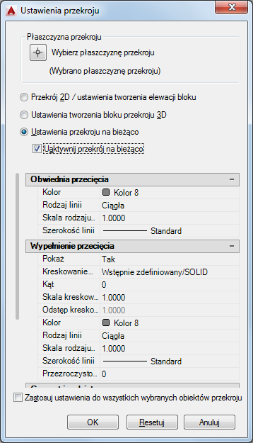

Okno dialogowe Ustawienia przekroju
Ustawia opcje wyświetlania płaszczyzn przekroju.
Zawiera ustawienia wyświetlania dla tworzenia przekrojów 2D i 3D z poziomu okna dialogowego Utwórz przekrój/elewację oraz dla przekrojów na bieżąco. Wszystkie ustawienia są zapisywane w obiekcie przekroju.
Lista opcji
Wyświetlane są następujące opcje.
Płaszczyzna przekroju
Jeśli płaszczyzna przekroju nie została wybrana, określa płaszczyznę wyboru, która zostanie zmieniona.
Wybierz płaszczyznę przekroju
Czasowo zamyka okno dialogowe Ustawienia przekroju, aby użytkownik mógł wybrać obiekt przekroju w obszarze rysunku.
Rodzaj ustawienia
Określa rodzaje ustawień wyświetlane na liście właściwości.
Przekrój 2D / ustawienia tworzenia elewacji bloku
Określa, w jaki sposób podczas generowania jest wyświetlany przekrój 2D powstający z obiektu 3D.
Ustawienia tworzenia bloku przekroju 3D
Określa, jak w czasie generowania jest wyświetlany obiekt 3D.
Ustawienia przekroju na bieżąco
Określa, jak są wyświetlanie przekrajane obiekty, gdy opcja przekroju na bieżąco jest włączona.
Uaktywnij przekrój na bieżąco
Włącza przekroje na bieżąco dla wybranego obiektu przekroju.
Właściwości
Określa właściwości, które zostaną zastosowane w nowym bloku przekroju.
Obwiednia przecięcia
Określa wygląd segmentów linii otaczającej powierzchnię przecięcia płaszczyzny obiektu przekroju.

Wypełnienie przecięcia
Określa opcjonalne wypełnienie wyświetlane wewnątrz obszaru obwiedni płaszczyzny przecięcia, w którym obiekt przekroju przecina się z obiektem 3D.

Zastosuj ustawienia do wszystkich wybranych obiektów przekroju
Gdy ta opcja jest włączona, wszystkie ustawienia są stosowane do wszystkich obiektów przekroju w rysunku. Gdy jest wyłączona, ustawienia są stosowane tylko do bieżącego obiektu przekroju.
Resetuj
Resetuje domyślne wartości wszystkich ustawień w oknie dialogowym.
