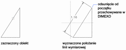

Po zaznaczeniu linii lub łuku, ich punkty końcowe są początkami linii pomocniczych. Pomocnicze linie wymiarowe są odsunięte od punktów końcowych na odległość określoną w elemencie Odsunięcie od początku na karcie Linie i strzałki w oknach dialogowych Nowy, Modyfikuj i Nadpisz styl wymiarowania (zobacz opis polecenia WYMSTYL). Wartość ta jest przechowywana w zmiennej systemowej DIMEXO.
Po zaznaczeniu okręgu, punkty końcowe jego średnicy są początkami linii pomocniczych. Punkt użyty do wybrania okręgu definiuje początek pierwszej linii pomocniczej.
Położenie linii wymiarowej
Określa położenie linii wymiarowej i kierunek kreślenia linii pomocniczych. Po określeniu położenia kończy się działanie polecenia WYMNORMALNY.
