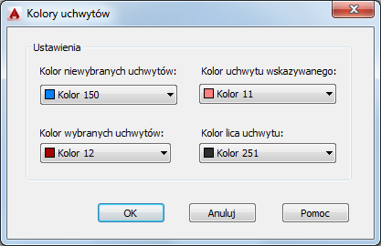

Okno dialogowe Kolory uchwytów
Umożliwia ustawienie właściwości koloru uchwytu.
Lista opcji
Wyświetlane są następujące opcje.
Ustawienia
Umożliwia sterowanie ustawieniami kolorów uchwytu.
Kolor nie wybranych uchwytów
Steruje kolorem uchwytów, które nie są wybrane.
(GRIPCOLOR — zmienna systemowa)
Kolor wybranych uchwytów
Steruje kolorem wybranych uchwytów.
(GRIPHOT — zmienna systemowa)
Kolor uchwytu wskazywanego
Steruje kolorem wypełnienia niewybranych uchwytów, gdy kursor zatrzyma się nad nimi.
(GRIPHOVER — zmienna systemowa)
Kolor lica uchwytu
Umożliwia określenie koloru lica uchwytu.
(GRIPCONTOUR — zmienna systemowa)
