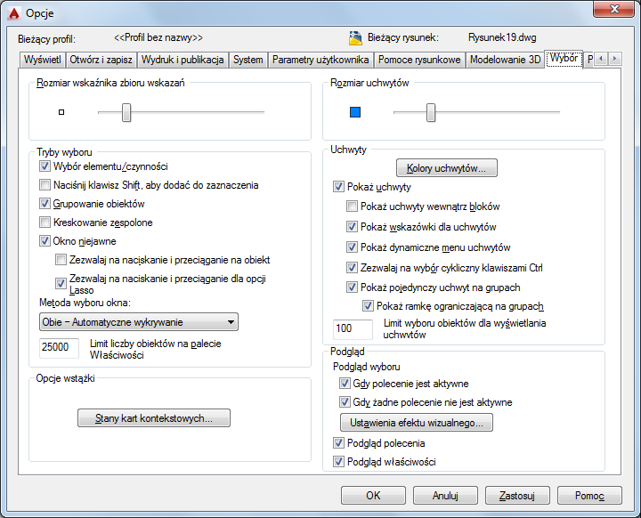

Karta Wybór (okno dialogowe Opcje)
Ustala opcje dla wybranych obiektów
Lista opcji
Wyświetlane są następujące opcje.
Rozmiar wskaźnika zbioru wskazań
Ustala rozmiar wskaźnika wyboru obiektów w pikselach. (PICKBOX — zmienna systemowa)
Wskaźnik ten jest narzędziem służącym do wyboru obiektów, które występują z niektórymi poleceniami edycji.
Tryby wyboru
Steruje ustawieniami związanymi z metodami wyboru obiektów.
Wybór elementu/czynności
Określa, czy obiekty wybiera się przed czy po wydaniu polecenia. (PICKFIRST — zmienna systemowa)
Wiele poleceń edycji i zapytań, ale nie wszystkie, obsługuje wybór elementu/czynności.
Naciśnij klawisz Shift, aby dodać do wybranych
Określa, czy kolejne wskazania zastępują bieżący zbiór wskazań czy są do niego dodawane. (PICKADD — zmienna systemowa)
Aby szybko usunąć obiekty ze zbioru wskazań, należy oknem wybierającym objąć pusty obszar rysunku.
Grupowanie obiektów
Wybiera wszystkie obiekty grupy po wskazaniu jednego obiektu w danej grupie. Za pomocą polecenia GRUPA można utworzyć zbiór obiektów i nadać mu nazwę. (PICKSTYLE — zmienna systemowa)
Kreskowania zespolone
Określa, które obiekty zostaną wybrane po wskazaniu kreskowania zespolonego. Po włączeniu tej opcji i wskazaniu kreskowania zespolonego, wybrane zostaną również obiekty definiujące obwiednię kreskowania. (PICKSTYLE — zmienna systemowa)
Okno niejawne
Rozpoczyna rysowanie okna wybierającego po wskazaniu punktu na zewnątrz obiektu. (PICKAUTO — zmienna systemowa)
Rysowanie okna wybierającego od lewej do prawej strony powoduje zaznaczanie obiektów, które znajdują się w całości wewnątrz okna. Rysowanie okna wybierającego od prawej do lewej strony powoduje zaznaczanie zarówno tych obiektów, które znajdują się wewnątrz okna, jak i tych, które przecinają się z jego obwodem.
Pozwól na operację kliknięcia i przeciągania obiektu
Steruje metodą wyboru okien. (PICKAUTO — zmienna systemowa)
Jeżeli ta opcja nie zostanie włączona, okno wyboru można narysować, klikając dwa oddzielne punkty za pomocą urządzenia wskazującego.
Pozwól na operację kliknięcia i przeciągania lassa
Jeżeli ta opcja jest zaznaczona, lasso można narysować, klikając i przeciągając za pomocą urządzenia wskazującego.
Metoda wyboru okna
Za pomocą listy rozwijanej można zmienić ustawienie zmiennej systemowej PICKDRAG.
Limit liczby obiektów na palecie Właściwości
Określa limit liczby obiektów, które można zmienić jednocześnie za pomocą palet Właściwości i Szybkie właściwości. (PROPOBJLIMIT — zmienna systemowa)
Podgląd
Podświetla obiekty po ustawieniu wskaźnika na nich.
Gdy polecenie jest aktywne
Wyświetla podgląd wyboru tylko, gdy polecenie jest aktywne i wyświetlany jest monit Wybierz obiekty. (SELECTIONPREVIEW — zmienna systemowa)
Gdy żadne polecenie nie jest aktywne
Wyświetla podgląd wyboru, gdy żadne polecenie nie jest aktywne. (SELECTIONPREVIEW — zmienna systemowa)
Ustawienia efektu wizualnego
Wyświetla okno dialogowe Ustawienia efektu wizualnego.
Podgląd polecenia
Określa, czy można wyświetlić podgląd wyniku wykonania aktywnego polecenia. (COMMANDPREVIEW, zmienna systemowa)
Podgląd właściwości
Określa, czy można wyświetlić podgląd zmian w aktualnie wybranych obiektach po umieszczeniu wskaźnika myszy na listach rozwijanych i galeriach sterujących właściwościami. (PROPERTYPREVIEW — zmienna systemowa)
Uwaga: Podglądy właściwości są wyświetlane tylko z poziomu wstążki i palety Właściwości. Nie są one dostępne z poziomu innych palet.
Rozmiar uchwytów
Ustala rozmiar ramki uchwytu w pikselach.
( GRIPSIZE — zmienna systemowa)
Uchwyty
Uchwyty są małymi kwadracikami wyświetlanymi na obiekcie po jego wskazaniu.
Kolory uchwytów
Wyświetla okno dialogowe Kolory uchwytów, w którym można określić kolory różnych elementów i stanów uchwytów.
Pokaż uchwyty
Umożliwia sterowanie wyświetlaniem uchwytów na wybranych obiektach. Wyświetlanie uchwytów na rysunku wpływa znacząco na szybkość działania programu. Należy wyłączyć tę opcję, aby zoptymalizować działanie programu. ( GRIPS — zmienna systemowa)
Pokaż uchwyty wewnątrz bloków
Steruje wyświetlaniem uchwytów w blokach. ( GRIPBLOCK — zmienna systemowa)
Pokaż wskazówki dla uchwytów
Wyświetla etykietki uchwytów, gdy kursor znajduje się nad uchwytem obiektu niestandardowego, który obsługuje etykietki uchwytów. Ta opcja nie działa dla standardowych obiektów. ( GRIPTIPS — zmienna systemowa)
Pokaż dynamiczne menu uchwytów
Umożliwia sterowanie wyświetlaniem menu dynamicznego po zatrzymaniu wskaźnika na uchwycie wielofunkcyjnym. (GRIPMULTIFUNCTIONAL — zmienna systemowa)
Pozwól na wybór cykliczny klawiszem Ctrl
Pozwala na wybór cykliczny klawiszem Ctrl dla uchwytów wielofunkcyjnych. (GRIPMULTIFUNCTIONAL — zmienna systemowa)
Pokaż pojedynczy uchwyt w grupach
Wyświetla pojedynczy uchwyt dla grupy obiektów. (GROUPDISPLAYMODE — zmienna systemowa)
Pokaż ramkę ograniczającą w grupach
Wyświetla ramkę ograniczającą wokół zakresu zgrupowanych obiektów. (GROUPDISPLAYMODE — zmienna systemowa)
Limit wyboru obiektów dla wyświetlania uchwytów
Pomija wyświetlanie uchwytów, gdy zbiór wskazań zawiera większą liczbę obiektów od podanej. ( GRIPOBJLIMIT — zmienna systemowa)
Dopuszczalne są wartości od 1 do 32 767. Wartością domyślną jest 100.
Opcje wstążki
Przycisk Stany karty kontekstowej
Zostanie wyświetlone okno dialogowe Opcje stanu karty kontekstowej wstążki, w którym można określić ustawienia wyboru obiektów dotyczące wyświetlania kontekstowych kart wstążki.
