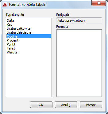

Opcje wyświetlane tutaj zmieniają się zgodnie z wybranym typem i formatowaniem danych.
Wyświetlane są następujące opcje.
Wyświetla listę typów danych (Kąt, Data, Liczba dziesiętna itp.), które można sformatować dla wierszy kolumn.
Wyświetla podgląd opcji wybranej z listy Format.
W zależności od wybranego typu danych wyświetla listę stosownych typów formatu. Na przykład, jeśli zostanie wybrany typ danych Kąt, wówczas zostaną wyświetlone opcje takie jak Stopnie dziesiętne, Grady, Radiany itp.
W odniesieniu jedynie do typów Kąt, Liczba dziesiętna i Punkty ustala precyzję stosownego formatu. Na przykład, jeśli będzie wybrany typ danych Kąt oraz format Radiany, wówczas dokładność będzie obejmować opcje takie jak: Bieżąca dokładność, 0.0r, 0.00r, 0.000r itd.
W odniesieniu jedynie do typu danych Punkt wyświetla listę opcji (przecinek, średnik lub dwukropek), których można użyć do rozdzielania pozycji listy.
Tylko w odniesieniu do typu danych Waluta wyświetla listę symboli walut, których można używać.
W wypadku typów danych Waluta dołącza symbol waluty po liczbie. W wypadku typów danych Procent dołącza symbol procenta po liczbie.
W odniesieniu jedynie do typu danych Waluta wyświetla listę opcji wyświetlania liczb ujemnych.
Powoduje filtrowanie współrzędnych X, Y lub Z tylko dla typu danych Punkt.
W odniesieniu do typów danych Kąt, Liczba dziesiętna, Punkt oraz Liczba całkowita otwiera okno dialogowe Format dodatkowy, w którym można ustawić dodatkowe opcje formatowania komórek.
W odniesieniu jedynie do typu danych Data wyświetla listę opcji wyświetlania dla opcji Data wybranej w polu Format. Kliknij datę w polu Format, aby wyświetlić przykład.
