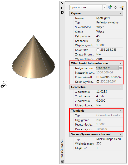

W przypadku oświetlenia fotometrycznego natężenie wiązki spada do 50 procent. Natężenie wiązki w przypadku oświetlenia standardowego wynosi 100 procent. Natężenie reflektora świetlnego spada do zera dla jego kąta zaniku. Dodatkowe właściwości światła punktowego staną się dostępne po ustawieniu wartości zmiennej LIGHTINGUNITS na 1 (jednostki amerykańskie) lub 2 (międzynarodowy układ SI) dla oświetlenia fotometrycznego:
Jeśli jednostki oświetlenia rysunku są fotometryczne, właściwość określająca rodzaj tłumienia jest wyłączana. Światła fotometryczne mają ustalone tłumienie odwrotnie kwadratowe. Tłumienie zaniku wiązki w obrazie renderowanym jest inne niż w przypadku oświetlenia standardowego i opiera się na innych formułach matematycznych.
Oto przykład fotometrycznego reflektora świetlnego i palety właściwości oświetlenia z wyróżnionymi właściwościami fotometrycznymi:
