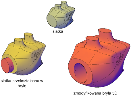

Przykładowo przekształcenie wybranych powierzchni, brył i starych siatek w obiekty siatki pozwala na wykorzystanie funkcji wygładzania i modelowania.
Podobnie przekształcenie siatek w bryły 3D i powierzchnie pozwala na użycie złożonych zadań modelowania obiektów dostępnych tylko dla tego typu obiektów. Możliwość przekształcania często jest dostępna jako opcja podczas rozpoczynania zadań dostępnych tylko dla brył i powierzchni.
