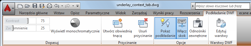

Karta kontekstowa wstążki Podkładanie DWF
Umożliwia zmianę opcji lokalizacji, warstwy, przycinania i wyświetlania podkładania DWF.
Jeśli w rysunku zostanie wybrane podkładanie DWF, na wstążce zostanie wyświetlona karta kontekstowa podkładania DWF.
Lista paneli
Panel Dopasuj
Kontrast
Steruje kontrastem i efektem zaciemnienia podkładania. Im większa wartość, tym bardziej piksele są odwzorowywane na jeden z dwóch podstawowych kolorów.
Zaciemnienie
Steruje wyglądem szkicu. Im wyższa wartość, tym jaśniejsze są linie podkładania.
Wyświetl jako monochromatyczne
Wyświetla podkładanie w odcieniach czerni i bieli.
Panel Przycinanie
Utwórz obwiednię tnącą
Usuwa dotychczasową obwiednię tnącą (jeśli istniała) i tworzy nową.
Usuń przycinanie
Usuwa obwiednię tnącą.
Opcje – panel
Pokaż podkładanie
Ukrywa lub wyświetla podkładanie.
Włącz tryb lokalizacji
Określa, czy dla geometrii w podkładaniu DWF lokalizowanie ma być włączone.
Odnośniki
Wyświetla paletę Odnośniki.
Panel Warstwy DWF
Edytuj warstwy
Steruje wyświetlaniem warstw w podkładaniu DWF.
