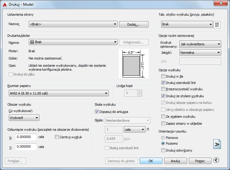

Poleceniem drukowania rysunku jest KREŚL. Jest ono dostępne z poziomu paska narzędzi szybkiego dostępu.
Aby wyświetlić wszystkie opcje w oknie dialogowym Drukuj, kliknij przycisk Więcej opcji.
Jak widać, dostępnych jest wiele ustawień i opcji.
Dla wygody można zapisywać i przywracać kolekcje tych ustawień według nazwy. Te funkcje są nazywane konfiguracjami strony. Za pomocą konfiguracji strony można zapisać ustawienia, które będą potrzebne dla różnych drukarek, do drukowania w skali szarości, tworzenia pliku PDF z rysunku i tak dalej.

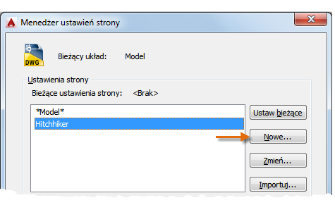

Aby otworzyć Menedżera ustawień strony, kliknij prawym przyciskiem myszy kartę Model lub kartę układu i kliknij polecenie Menedżer ustawień strony. Poleceniem tym jest USTAWIENIASTR.
Konfiguracje strony mogą być przypisane do każdej karty układu na rysunku. Przydaje się to w przypadku korzystania z więcej niż jednego urządzenia wyjściowego lub formatu albo jeśli istnieje kilka układów o różnych rozmiarach arkusza na tym samym rysunku.
Aby utworzyć nową konfigurację strony, kliknij przycisk Nowy i wprowadź nazwę nowej konfiguracji strony. Wyświetlone następnie okno dialogowe Ustawienia strony wygląda tak samo jak okno dialogowe Drukuj. Wybierz wszystkie opcje i ustawienia, które chcesz zapisać.

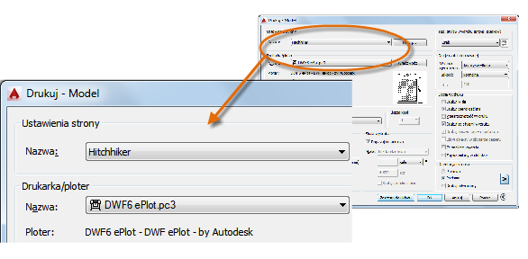

Aby rozpocząć drukowanie, wystarczy w oknie dialogowym Drukuj określić nazwę konfiguracji strony, a wszystkie ustawienia wydruku zostaną przywrócone. Na poniższej ilustracji w oknie dialogowym Drukuj określono użycie konfiguracji strony Hitchhiker, która spowoduje drukowanie do pliku DWF (Design Web Format) zamiast drukowania na ploterze.

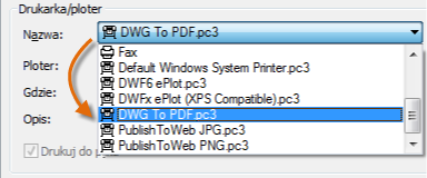

Z listy rozwijanej Drukarka/ploter wybierz opcję DWG na PDF.pc3:

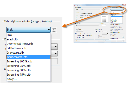

Tabela stylów wydruku zawiera informacje dotyczące przetwarzania kolorów. Kolory wyglądające dobrze na monitorze mogą nie być odpowiednie dla pliku PDF lub do drukowania. Może na przykład zaistnieć potrzeba utworzenia rysunku w kolorze, ale wydrukowania go w trybie monochromatycznym. Poniżej przedstawiono sposób określenia wydruku monochromatycznego:
