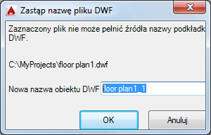

Okno dialogowe Zastąp nazwę pliku DWF
Umożliwia zmianę nazwy podkładania DWF, jeśli nazwa nie jest unikalna.
Nazwy dołączanych odniesień DWF lub DWFx muszą być unikatowe. Próba dołączenia dwóch odniesień DWF lub DWFx o tej samej nazwie spowoduje wyświetlenie okna dialogowego Zastąp nazwę pliku DWF.
Nowa nazwa pliku DWF
Wprowadź unikatową nazwę dla podkładania DWF lub DWFx, które chcesz dołączyć.
Po podaniu nowej nazwy możesz kontynuować proces dołączania.
Uwaga: Ta operacja zmienia nazwę odniesienia DWF lub DWFx dopiero po jego dołączeniu. Nie ma wpływu na nazwę pliku DWF lub DWFx.
