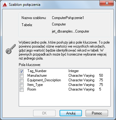

W oknie Menedżer połączeń baz danych kliknij prawym przyciskiem myszy plik źródła danych i wybierz opcję Nowy szablon połączenia.
Wprowadź nazwę szablonu połączenia i kliknij przycisk Kontynuuj.
Wybierz jedno lub kilka pól kluczowych, klikając znajdujące się obok nich pola wyboru.
Ostrzeżenie:
Wybranie dużej liczby pól kluczowych może mieć ujemny wpływ na działanie funkcji Wybierz połączenie i innych operacji łączenia.
Kliknij przycisk OK, aby utworzyć szablon połączenia.
